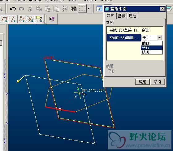

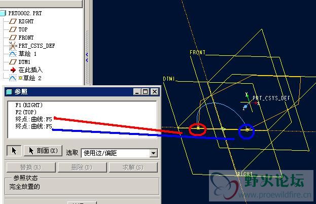

本要要制作个如下的模型,但是我只能做到弄出一个正六边形,在一个边设置了垂直面DTM1,下面在DTM1平面内做出一个圆,可是我在DTM1草绘后做的和原本的图形不再同一交点上,也就是说草绘半圆中找不到平面的交点,而且 老是提示我“未指定足够的参照来放置截面”,我的草绘平面选择的没有问题啊,另外,使用阵列怎么弄?基准轴不好添加。我用的是内接正六边形,边长是200mm,请教这里的高手了,本人新手,需要详细的解释过程!
内切正六边形怎么用轴阵列呢?旋转角度可是无穷小数啊!!!我实在不会

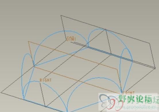

模型
模型

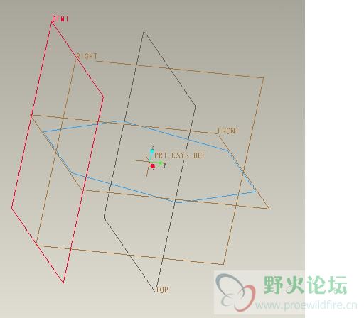

本人制作到的步骤
本人制作到的步骤

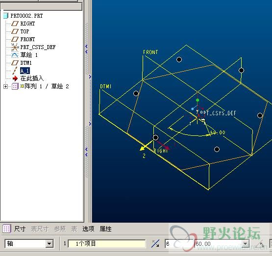

发表于 2011-1-31 19:04 | 显示全部楼层
正六边形旋转角度怎么会是无穷小数啊?360/6=60啊

发表于 2011-1-31 19:11 | 显示全部楼层
选择顶点做参照就行了,画半圆,轴阵列,帮你做了个,3.0的

发表于 2011-2-9 16:56 | 显示全部楼层
http://www.proewildfire.cn/forum ... p;page=1#pid1174170
LZ,这也是你的帖子吧
穿件旋转轴的时候按住CTRL键,点选RIGHT面和FRONT面就可以了
