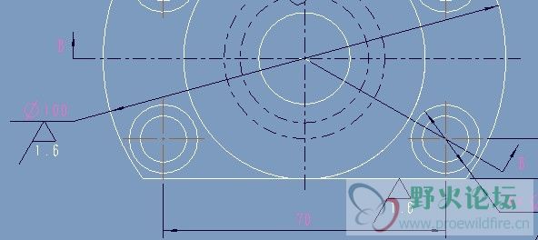

我做工程图剖面线时,自动生成的箭头线特别长(如下图所示),怎么设置能变短啊,请各位高手指点,谢谢!!

调整工程图选项 crossec_arrow_length  的值

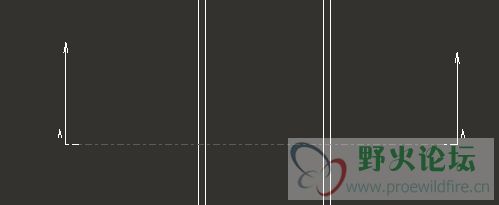

不知如何改为黄色?因箭头白色打印出来是粗线。
258
363
发表于 2011-4-27 09:53 | 显示全部楼层
proe 里面就是这个样子的剖面线 软件开发商 这样弄的 如果不能接受 可以自己手动添加注释箭头 文本为空格 然后再添加注释 A

3.0的手动调整也可以,点红以后有移动的图标
