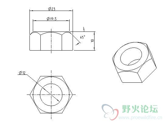

1.        根据图纸完成零件(nut.prt)的建模 (5分)

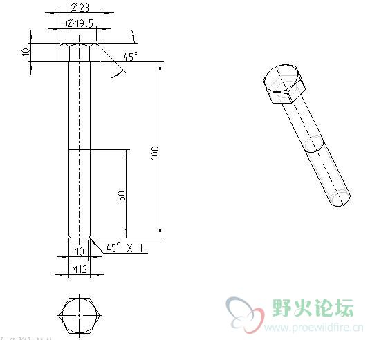

2.        根据图纸完成零件(bolt.prt)的建模 (5分)

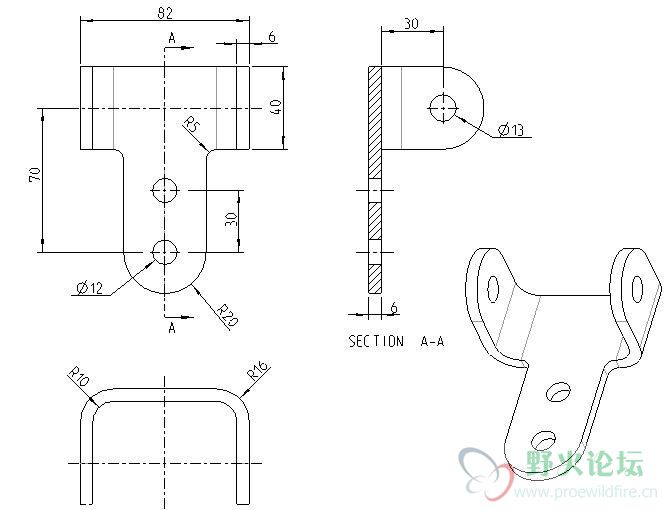

3.        根据图纸完成零件(hing_1.prt)的建模 (6分)

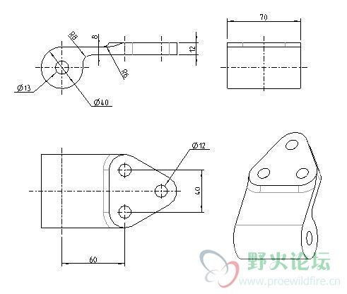

4.        根据图纸完成零件(hing_2.prt)的建模 (6分)

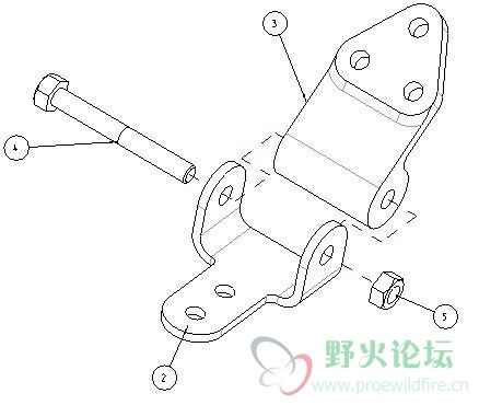

5.        根据前面已经建好的四个零件,完成如图所示的hing:(18分)
①.        装配图(5分)
②.        爆炸图(含:爆炸线) (5分)
③.        按要求出一张装配的工程图(含:爆炸线、球标)(8分)
评分标准:①零件的命名必须规范(要求跟原文件一致)
②所有零件必须保存在同一个文件夹下
③尺寸要求干净简洁(不许有弱尺寸和没有意义的尺寸存在)
④出图时必须加载iso的工程图配置文件
