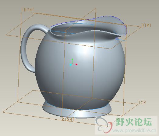

[求助] 大家帮帮看看这个杯子怎么画

发表于 2011-2-14 08:29 | 显示全部楼层
先用旋转画杯体。然后再用扫描画被子把手。

发表于 2012-1-5 19:16 | 显示全部楼层
有没有  详细的把 杯子手臂处的处理 过程弄下的?

发表于 2012-1-5 20:28 | 显示全部楼层
变截面扫描整体,上面切除即可吧。右边圆弧小,左边圆弧大。

发表于 2012-8-22 12:12 | 显示全部楼层
这个是对称的,不难~我建议用曲面画~很快。

发表于 2012-8-23 09:08 | 显示全部楼层
回复 楼主 cy9036 的帖子
试一下用旋转杯身后,再切除杯口,看图样子应该差不多这样做。
也可以用画线做曲面,不过比较麻烦点,先试一下第一种看看效果。
