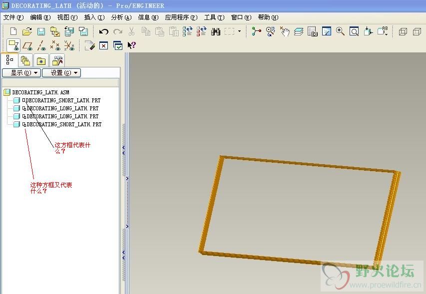

第一个是一个方框,因为没有约束
后面几个有两个方框,因为这几个参照了第一个零件而约束的,但第一个没有约束,所以也有方框
将你的第一个零件,右击--编辑定义,加上缺省约束,就好了

这些方框的具体含义在帮助里有详细的解释。请查看proe自带的帮助文件。还有好几种呢!

总的来说就是没有完全约束好。可用于判断装配是否成功。当然像销钉连接就要是有自由度
第一个选缺省方式,肯定是完全约束
