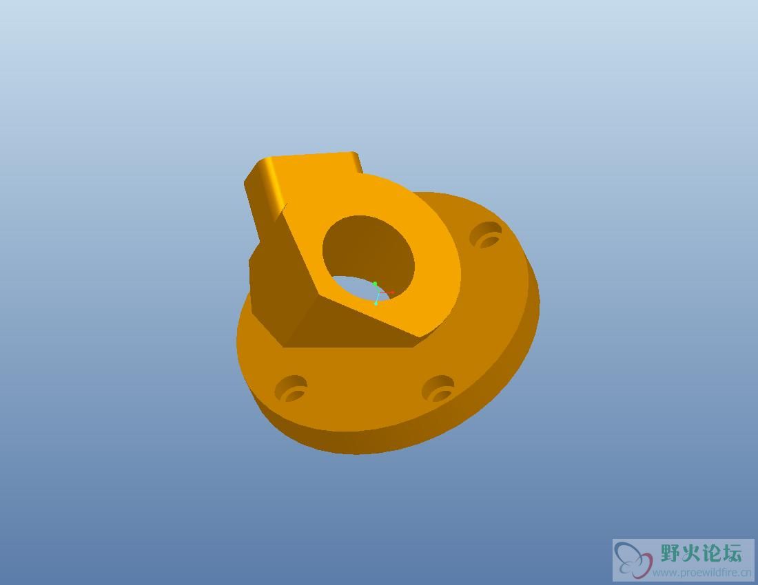

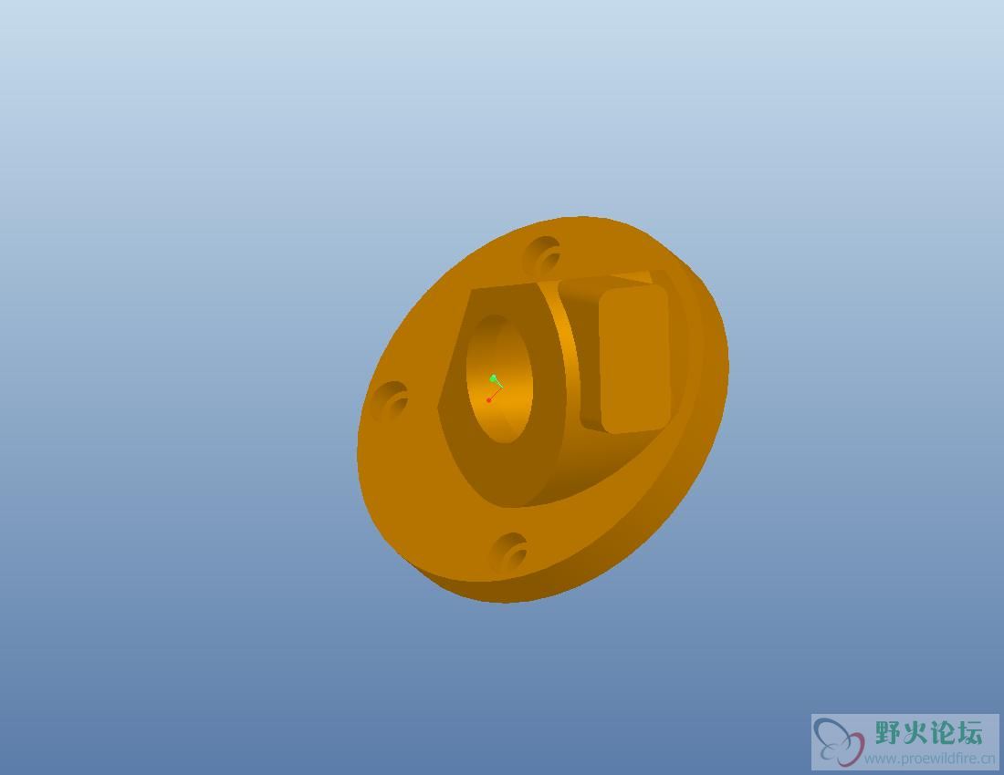

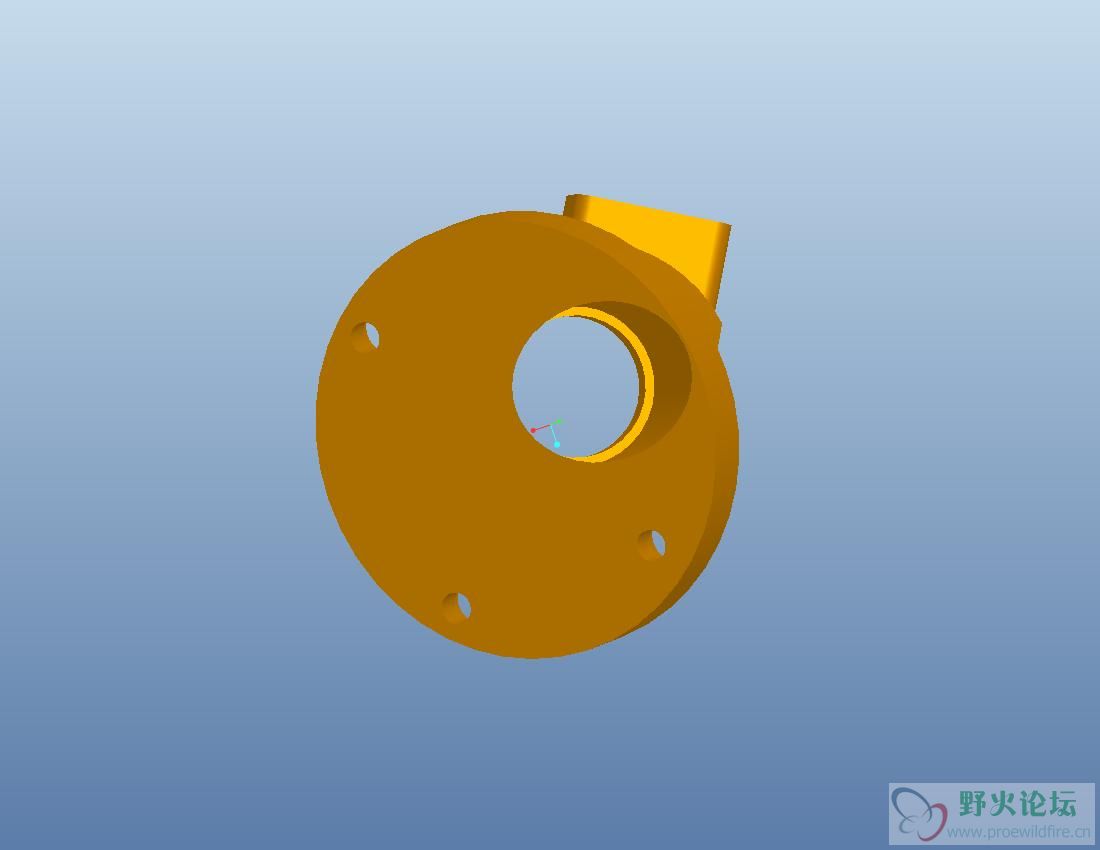

随便弄了弄。不知道是否是你想要的。有些尺寸自己估算的。软件版本是CREO PROE5.0/_M070画的。 1.jpg 2.jpg 3.jpg
