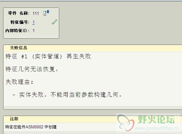

发表于 2011-1-29 20:03 | 显示全部楼层
你管道的细节比如弯角的半径啊,壁厚啊什么的有没有冲突,
而且你说的也不够详细,,再发两张图上来吧

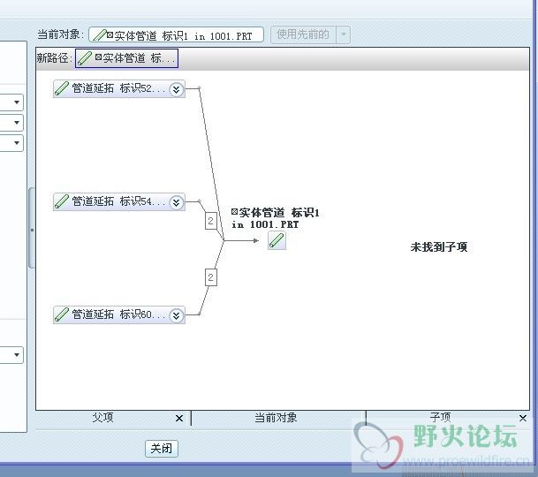

 楼主| 发表于 2011-1-30 20:23 | 显示全部楼层
未命名.jpg 我点了显示参照,出现了这个页面,显示为未找到子项

发表于 2011-2-19 10:34 | 显示全部楼层
3段管道组成一个管道的吧,我的意思是说你检查你这3跟管道间的弯角,壁厚什么的有没有冲突,这是比较常见的。比如你的管道最大弯角半径时R10,但是实际管道弯角连接处不够10MM,管道就会再生失败。
