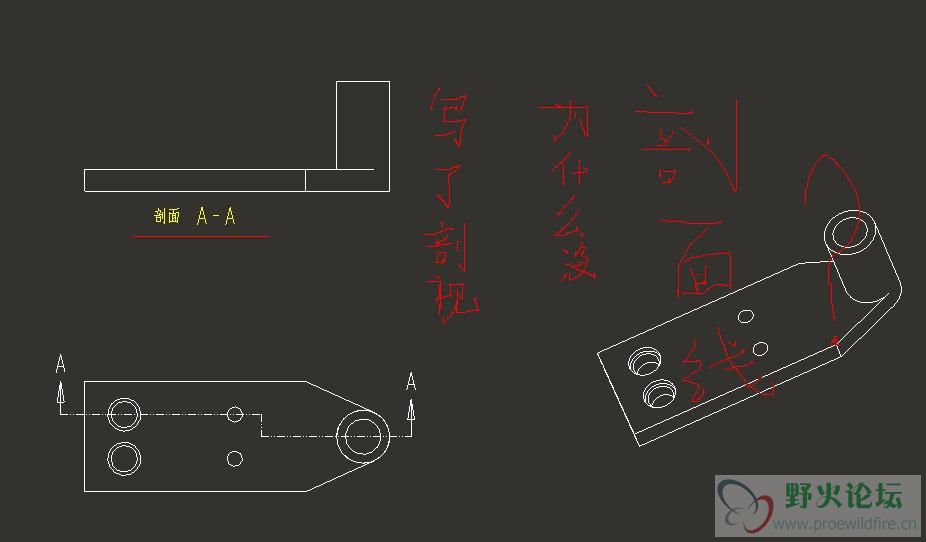

[求助] 写了剖视为什么没剖面线??
发表于 2011-1-28 22:54 | 显示全部楼层 |阅读模式
写了剖视为什么没剖面线??

发表于 2011-1-29 09:27 | 显示全部楼层
你用的是PRO/E3.0,我的是PRO/E5.0,试试这个
搞错了,,一以为你说的是轴线,,,剖面线在创建剖面的那几个选项中可以修改的。
[ 本帖最后由 zhou331 于 2011-1-29 09:36 编辑 ]
1262
93
1644
发表于 2011-1-29 10:14 | 显示全部楼层
剖面线的间距太宽了,你需要设置剖面线的间距宽度。
补充:视图的投影方向好像也有问题,试一试反向箭头。
