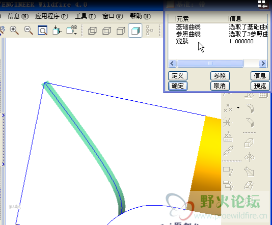

这个在做曲面的时候很有用的,带的主要目的是为相临的曲面构建提供一个中间桥梁,也能改善曲面的走势,做的大致步骤是,先选公共基准线(类似于相临曲面的公共边界),然后选与之相临的曲线,再定义带的宽度,由于电脑没安装proe软件,只能用文字描述。

其实带曲面在破衣里还是很有好处的,比如在两个曲面不能实现相切的时候,可以建一个带曲面分别与这两个曲面相切
