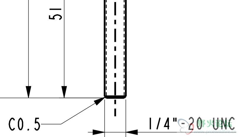

1、PROE是不是默认中心线和粗实线粗细相同啊?基准线和几何线都是笔1,能否分开?
2、修饰螺纹后的投影怎么只有粗实线,没有螺纹线?采用显示隐藏线后有螺纹线了,但是是虚线,如何处理?

默认的中心线是pen2

修饰螺纹画的才是工程图所要求的螺纹

我又看看了,中心线和几何线都是PEN1阿,怎么中心线会是PEN2呢?而且我的PEN1是0.3mm,PEN2是0.1MM,现在看明显两者相差太多。
我就采用的是修饰螺纹画的。
看到有个帖子说修改成hread_standard  =  std_iso_imp_assy值就可以了,但是还是不行啊。

pen2_line_weight选项设置的数值小一些就OK了

同问 中心线粗细怎么各几何线分开呀?
