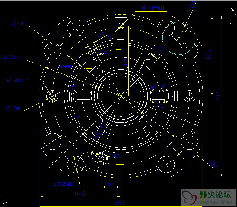

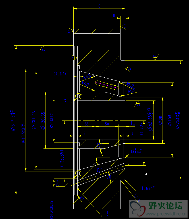

帮忙看看这个加强筋怎么画,就是第一个图上的六个筋

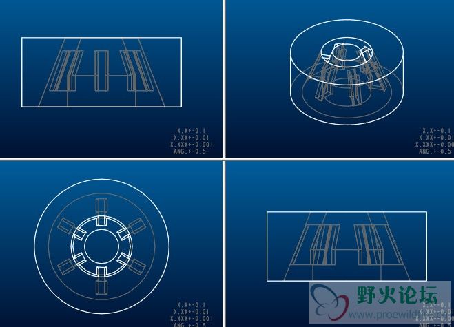

发表于 2011-1-28 18:51 | 显示全部楼层
用拉伸就好,不必强求用筋做的,制图过程复杂程度差不多吧

发表于 2011-1-29 08:29 | 显示全部楼层
原帖由 hxy369 于 2011-1-28 18:51 发表
92838
92839
弱弱请教一下,所截这个图片中,显示三视图和默认视角视图,四个区域,是在proe中可以直接显示出来的吗?

发表于 2011-1-29 10:20 | 显示全部楼层
原帖由 wrb0808 于 2011-1-29 08:29 发表
所给的加强筋是可以话的,画一个然后阵列加倒圆角。
另外,2楼所给的4个视图,一般的三维CAX软件都支持的。

发表于 2011-1-29 11:52 | 显示全部楼层
回复 4# ceshingoe 的帖子
wrb0808 的意思是,同时显示四个视图
我是不会,貌似PTC的视频上见到过

发表于 2011-1-29 12:38 | 显示全部楼层
回复 3# wrb0808 的帖子
可以啊!你进出到造型的界面,有一个功能键可以看到你要的效果

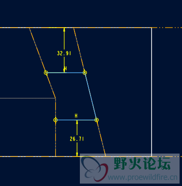

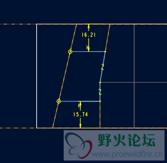

发表于 2011-1-30 16:24 | 显示全部楼层
诚如4#所说,用筋也可以画的,截面如下之一种即可(之所以不推荐用筋画,是因为本人以为筋类与不封闭的拉伸之类,容易给后续操作带来不必要的失败之类麻烦)
筋.rar (30.95 KB, 下载次数: 10)
怎么能让proe窗口显示四个不同视角?http://proewildfire.cn/viewthrea ... hlight=%B4%B0%BF%DA
