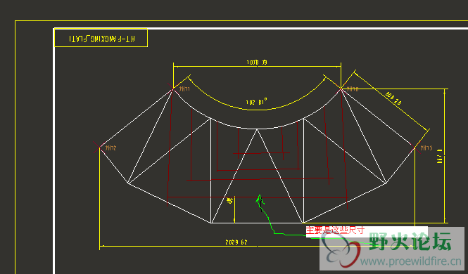

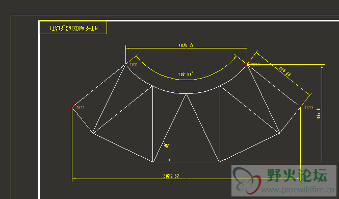

在一些钣金件的展开后有许多尺寸不好标注,如天圆地方的钣金的圆口在展开后是一条曲线,要从曲线上选一些点进行标注但是标注不了。
我又在模型的展开件上点了一些在工程图中准备来做标注位置的基准点,但在工程图中标时选不了基准点。
天圆地方模型:
请高手帮下,这个模型的展开件要怎么标注???
要怎么才能在工程图中标注时选中模型中的基准点啊??/?////
感谢springbao的回复,那样标的尺寸太少了,那个非圆弧的尺寸怎么加工出来呢。如果如图标出来要怎么做呢,请高手看下哈。

是不是这个样子标注。
你点基准点,颜色变化就选中了,你再试试看。
