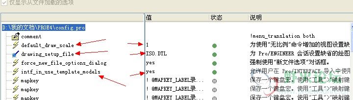

发表于 2011-1-28 08:34 | 显示全部楼层 |阅读模式
proe里的尺寸搞的我稀里糊涂的,导入cad的时候也是。还要放大25.4倍!怎么弄才能让我的尺寸统一起来啊!求高手帮忙,或者发我个配置文件!!!!!!!!!!!!

发表于 2011-1-28 09:08 | 显示全部楼层
首先你得将PROE里的单位设置为公制,然后在工程图里设置一下就行了,我的转出去都是1:1的
如下图所示,在选项里改这三项就行了
发表于 2011-1-28 09:24 | 显示全部楼层
没关系, 你做好零件后再改一下单位,选择1:1就可以了, 编辑 设置 单位 选择需要的单位制后 设置里面选 1:1就ok了
