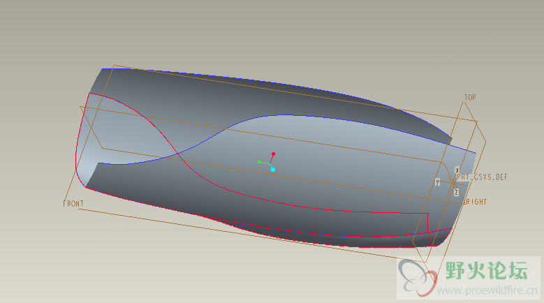

拜托大虾,这个曲面如何复制到另一边去,谢谢了。

你这个面好像是飘柔的哪瓶子,你这曲面直接镜像过对面就行了吧
或者再画一次也不难呀
 楼主| 发表于 2011-1-28 09:48 | 显示全部楼层
这个是不规则的,所以我想直接用特征复制的方法,把对面的那一部分复制过来,但是总是不能创建曲面。,这个是以中心轴对称的,不是镜像对称的

发表于 2011-1-28 09:55 | 显示全部楼层
复制的话哪是用旋转的办法,复制,可移动粘贴(旋转)
我觉得这样倒不如直接边界曲面画出来更好
 楼主| 发表于 2011-1-28 10:07 | 显示全部楼层
原帖由 lesliecen 于 2011-1-28 09:55 发表
我觉得这样倒不如直接边界曲面画出来更好
如果是重新画,那就没有了对称的效果了啊,所以这是个很纠结的问题。。。我刚才直接两次镜像先做过去了,但是具体的复制方法还是没搞定。。。

发表于 2011-1-28 16:34 | 显示全部楼层
按照你说的,我觉得两次镜像就行了,如你上传的图片,第一次用RIGHT为面镜像,
第二次就用FRONT为面镜像就行了
 楼主| 发表于 2011-1-29 10:36 | 显示全部楼层
原帖由 lesliecen 于 2011-1-28 16:34 发表
第二次就用FRONT为面镜像就行了
嘿嘿,感谢楼上,只是想探讨一下这种方法。。。再等等吧
