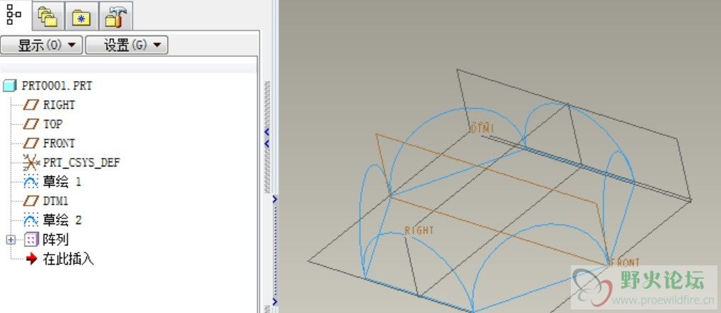

发表于 2011-1-28 00:10 | 显示全部楼层
不知道你说的是不是这个样子。

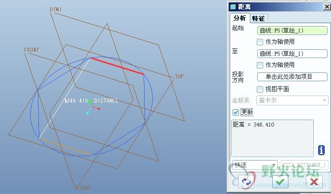

 楼主| 发表于 2011-1-28 21:09 | 显示全部楼层
楼上的是画的正切六边形吧,我要的是内接正六边形,内接正六边形的平行边距离是无穷小数,,,正切的是整数我会的

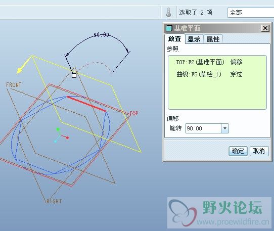

发表于 2011-1-29 11:46 | 显示全部楼层
草绘一个半圆,然后阵列
不过LZ的问题停留在了草绘这一步,是吧
“开始草绘的时候系统却提示没有初始点”
似乎我没碰上过这种情况
"内接正六边形的平行边距离是无穷小数"
也就是不能直接创建偏移的基准面的意思吧

发表于 2011-1-29 12:03 | 显示全部楼层
用这种方法做基准面就是了
不存在偏移问题了
两个平行边的距离也是小数
