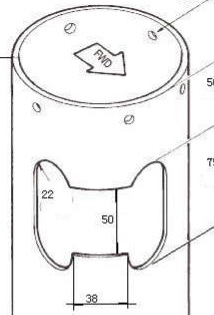

求助垂直于曲面的画法

发表于 2011-1-27 15:52 | 显示全部楼层
这样一个东西应该是钣金件吧,要不太费材料了。直接钣金拉伸切除、切除选项里有垂直于投影,斜口选项。
 楼主| 发表于 2011-1-27 17:45 | 显示全部楼层
要是做加材料效果呢

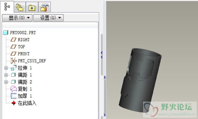

发表于 2011-1-28 00:43 | 显示全部楼层
既然说到加材料,我就按照非钣金弄了,不知道是不是这样。

发表于 2011-1-28 07:52 | 显示全部楼层
回复 4# hehaihang123 的帖子
钣金也可以做的。做冲模做。也可以用偏距试下。
 楼主| 发表于 2011-1-28 08:51 | 显示全部楼层
是五楼做的效果,我装的是5.0找不到偏距菜单,找到了个偏移。可否把邮件发到我的邮箱里,谢谢了。xiaolei4110@163.com
发表于 2011-1-28 16:35 | 显示全部楼层
有两种方法,1在零件模式下,把侧面的曲展开做你需要的形状后再折弯回去;
另一种就是在钣金里面做,把侧壁展开,做孔,再折弯回去,就是你想要的效果了。

发表于 2011-1-29 10:25 | 显示全部楼层
还有一种办法:试一试包络(有的版本翻译为贴印),很好用的一个命令。
