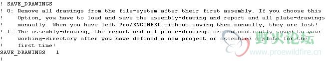

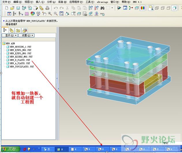

我每次用EMX调模架时,总是自动生成每块板的工程图,要一个个关掉好烦!我又不知道是配置文件哪里控制的。

 楼主| 发表于 2011-2-17 09:28 | 显示全部楼层
自动生成工程图抓图
图片就是这样的

发表于 2011-2-20 10:37 | 显示全部楼层
没道理啊,你的这些配置选项都是些通用的选项,并没有涉及EMX的内容。EMX有它自己的配置选项,应该在EMX安装文件夹里找一下,比如emx/text/config。本人没装EMX。

发表于 2011-2-22 08:07 | 显示全部楼层
把这个改成这样就可以了
