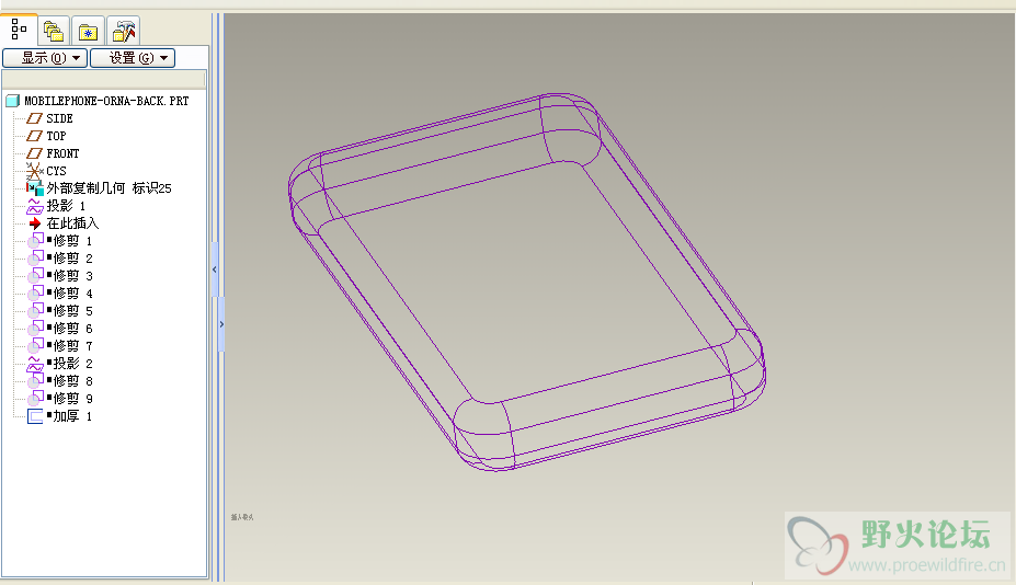

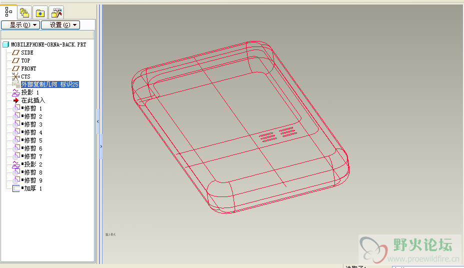

为什么把那个外部复制几何隐藏再点就可以看到那些画的线,为什么不隐藏就看不到呢。下面上图。(这个是我在论坛里下的,想学习下,可是出现了很多问题。)我把骨架文件也发上来

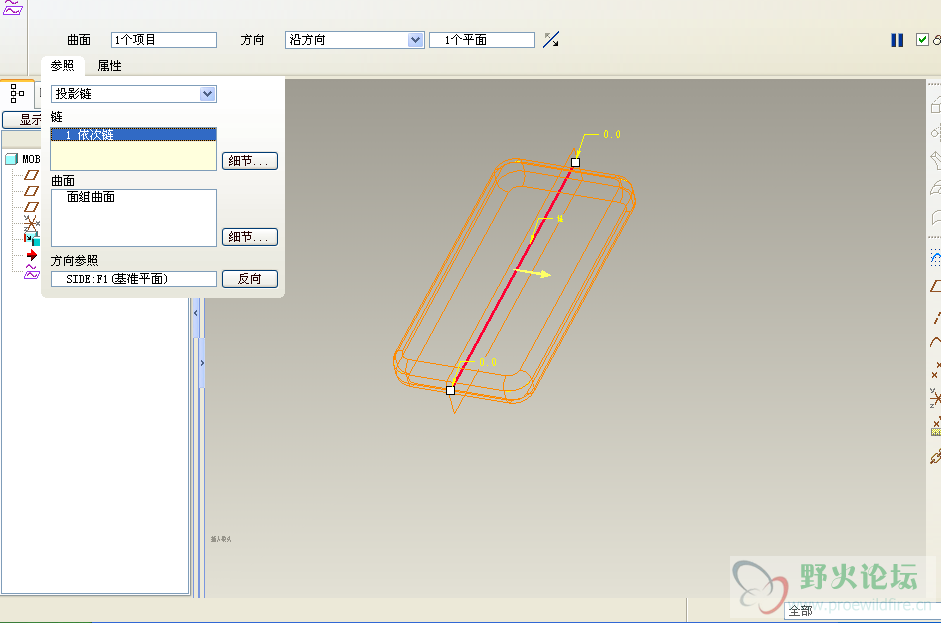

还有那个投影,他可以选得到那条线(也就是投影链),我自己做为什么就选不到呢。上个图

回复 2# xltll 的帖子
这个是我把他的编辑定义的。我自己做就选不到不知道为什么

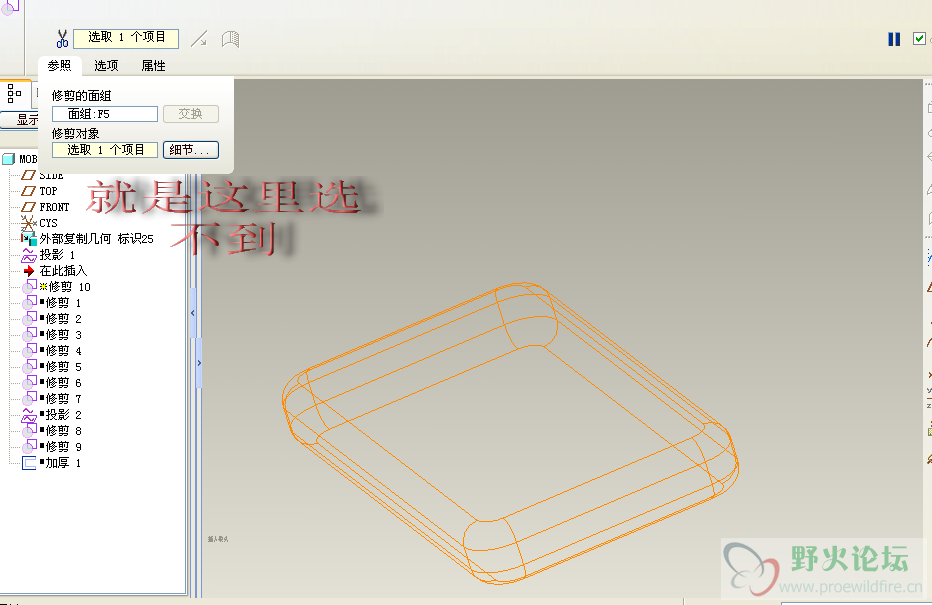

 楼主| 发表于 2011-1-27 08:27 | 显示全部楼层
还有那个修剪,我死都选不到上面那个投影面。都不知道怎么去选,试了很久都不行。就我同事来也不行。

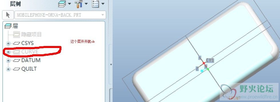

发表于 2011-1-27 12:41 | 显示全部楼层
把一个层开开就可以,其他的选线的都不是问题了,如果还不清楚,留个言,我弄个详细的图再。

发表于 2011-1-27 15:00 | 显示全部楼层
修剪可以选中
同楼上,把所有的隐藏都打开。有条边可能和曲边有点重叠,不过很好解决

发表于 2011-2-6 18:34 | 显示全部楼层
是图层被关了
