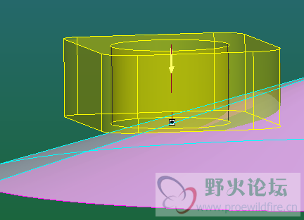

我装的是4.0版本的,发现拉伸到曲面是出错,详细情况如图,请帮忙解决下,谢谢
如果拉伸的是一个矩形就可以成功,但是矩形倒了角后就失败,这是为什么?

用拉伸到下一曲面就可以了 我也遇到过这种情况呢

有可能是有一个边没穿过去了,你得确保拉伸的正下方有足够大的曲面

这个我也遇到过,好像拉伸实体不可以,曲面倒是没有问题,有一次我看一视频成功了,他用的4.0,我用5.0,是视频上使用的源文件,我做就是死活不行,最后用曲面实体化做的

拉伸到下一面也不行,会穿过去,终止面总是与拉伸草图面平行,都做了好多遍了都不成功,有没有成功的发个附件上来学习下,要求4.0能打开的

这个只是我的一个简单的说明,我真正要做的草图截面更复杂,终止曲面是一个类似锥曲面(锥实体面),我用Solidworks很容易做到,但是PorE怎么都不成功。有成功的可以发个附件学习一下吧?

你有可能没把面合并吧,一个面的话觉得可以延伸直曲面的

那个曲面就是一根斜线旋转而成,如果旋转360°会成两个曲面,那我旋转270°不就是一个曲面了吗?怎么还是不成功呢?

你有没有打勾看一下呢,如果只是看预览的话,它确实是穿过去的,打勾确定了的话,就没问题的
