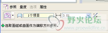

是不是我的是盗版就没有?

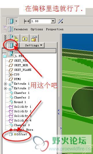

你的那些都没有吗?
如果是灰色的说明你的就有,要先选中面然后再用这个偏移命令才行

我试过,选中面以后再选偏移还是没有图上的选项是怎么回事呢?
我试过,选中面以后再选偏移还是没有图上的选项,只有图上选项是怎么回事呢?

你们要的是偏移曲线,不是曲面,我就说呢怎么会没有偏移的图标出现呢
请看下面的一段视频,
不能将投影的曲线作为一个整体来偏移,只能偏移其中的一个环
