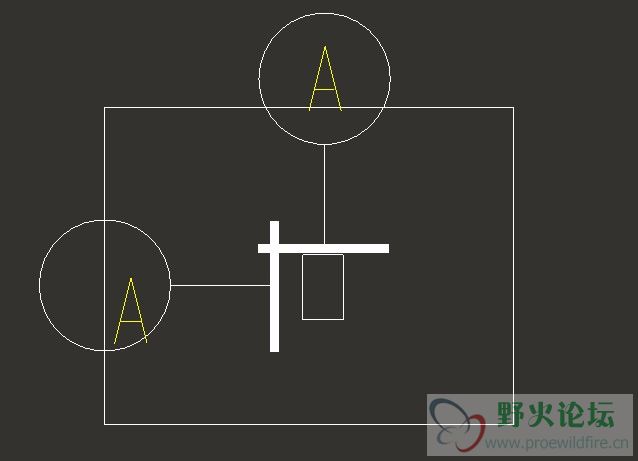

好久没问傻乎乎的问题了,自己折腾了好长时间没折腾出来,还得求助各位大侠。
PS:我用的是2.0版本。
那个圈A好像需要自己创建。
[ 本帖最后由 新奥尔良 于 2011-1-26 20:01 编辑 ]

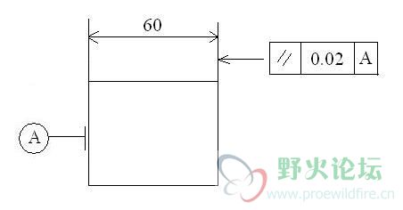

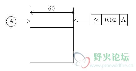

 楼主| 发表于 2011-1-26 20:54 | 显示全部楼层
回复 2# 野火 的帖子
我经常看到这两种标注方法,是不是都符合咱们的国标?

 楼主| 发表于 2011-1-26 22:38 | 显示全部楼层
回复 2# 野火 的帖子
已经摸索出怎么用了,即插入——绘图符号——定制
但现在有两个很痛苦的问题就是:
一、自定义的符号为什么插入进来后显得特别的大?
二、选择90时,圈圈里面的基准字母“A”不再处于圈圈的中间位置。
可以解决吗?
两个问题见下图:
[ 本帖最后由 新奥尔良 于 2011-1-26 22:41 编辑 ]

 楼主| 发表于 2011-1-28 00:08 | 显示全部楼层
原帖由 野火 于 2011-1-27 21:13 发表
定义符号时的属性里多看看
我的尺寸就是按照那个帖子里的国标给的啊。。。
今天我管别人要了一个符号库,用起来就很正常,既然这样,我的这个莫名其妙的问题就不打算花更多时间纠结了。。。
不管怎么说,还是非常非常非常感谢野火大帝!这段时间你确实帮我解决了很多问题。
