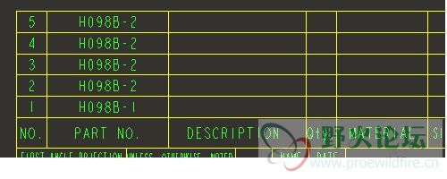

如图所示,如何合并?
另外,材料和数量的关联代号如何表示?

重复区域属性里设置无多重级
