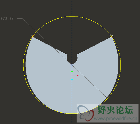

[求助] 偏心圆锥的展开

发表于 2011-1-26 11:53 | 显示全部楼层
板厚多少?

发表于 2011-1-26 12:16 | 显示全部楼层
这么厚?材质呢??你给的数是外尺寸吧?

发表于 2011-2-26 14:18 | 显示全部楼层
有没有钣金展开的知识,展开后不是一个圆了,当然测量不成直径了.

发表于 2011-2-26 14:24 | 显示全部楼层
明显不是一个圆了
