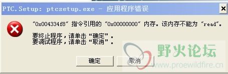

[求助] 安装进弹出应用程序出错对话框,什么原因?
发表于 2011-1-26 10:22 | 显示全部楼层 |阅读模式
安装进弹出应用程序出错对话框,什么原因?急
358
453
发表于 2011-1-26 12:40 | 显示全部楼层
看一下你的计算机名还有用户是否有中文,有的话改成英文的,存放路径也一样;
或者是:“开始”、“运行”、输入“cmd”、复制这段代码“for %1 in (%windir%\system32\*.dll) do regsvr32.exe /s %1”(引号内的),完了之后重启电脑,再安装
或者是。。重装系统
一般来说第一个最有可能
发表于 2011-2-1 12:28 | 显示全部楼层
内存不足吧
内存不足吧
