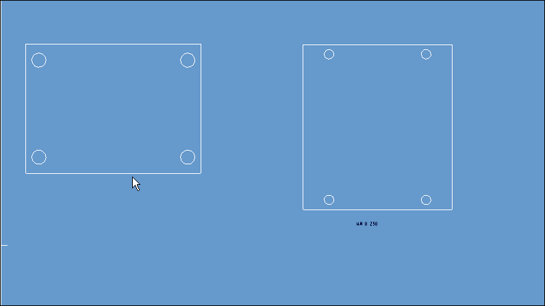

在一张工程图中,放了2个零件
页面比例是0.5 第一个零件放进来看属性页面缺省比例就是0.5
第二个零件放进来缺省 看属性页面缺省比例是0.333

发表于 2011-1-26 09:56 | 显示全部楼层
重新定制比例不就行了吗?
 楼主| 发表于 2011-1-26 10:11 | 显示全部楼层
我想问 第二个零件是不是不能自动延续默认缺省的页面比例

发表于 2011-1-26 12:24 | 显示全部楼层
通过config选项里设置 default_draw_scale 项的值可控制缺省比例的初始设置;
如果不设置缺省值,Proe 会根据页面尺寸大小和模型尺寸确定每一页面的缺省比例。
 楼主| 发表于 2011-1-26 16:50 | 显示全部楼层
原帖由 hxy369 于 2011-1-26 12:24 发表
明白了 谢谢
