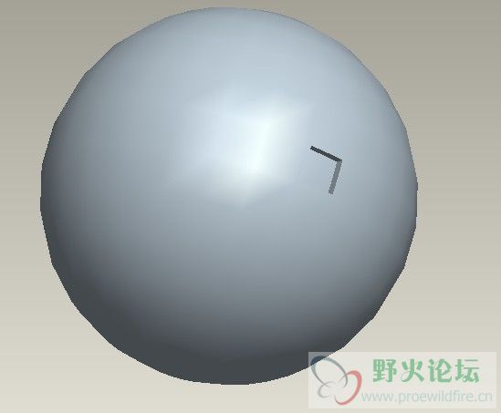

如图,在球体表面的偏距,要求能在球面上阵列出来,请问能做的到不?
 楼主| 发表于 2011-1-26 08:53 | 显示全部楼层
想要的效果就是 偏距 正方形 布满 球体表面 请高手指教啊

你可以做一根基准轴,然后选择“正方形”,“复制”,“选择性粘贴”,选择“旋转”,选取一基准轴(把右下角的“全部”改为“轴”),输入你所要的角度就可以了;
然后做好一个后,接下来的用阵列就可以了
