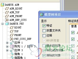

我的装配图有好多件,显示取来的面密密麻麻的,不好搞啊
对了,装配界面的左侧的模型树中可以显示出各个零件的基准平面吗,这样的话选取也简单啊?
我以前好像弄过,不过不知道怎么弄出来了

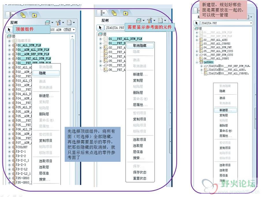

发表于 2011-1-29 08:51 | 显示全部楼层
可以只显示组件里,其中一个零件的相关参考面,隐藏组件所有的面,再显示对应零件的
还可以新建层,来统一规划和管理各组件里每个零件的参考面

发表于 2011-1-29 15:48 | 显示全部楼层
我处理这类问题一般是把各个零件的基准面隐藏  需要那几个就显出那几个

发表于 2011-2-15 16:14 | 显示全部楼层
我的办法就是把不需要的零件的基准平面全部都隐藏起来
