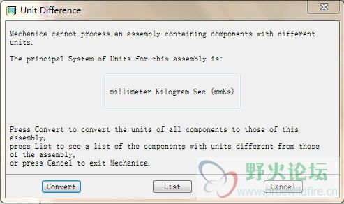

发表于 2011-1-24 21:26 | 显示全部楼层 |阅读模式
问题是:我已经把装配体画好了,忘了设材料和单位。总共50个零件就两种材料。可是现在我要算总的质量和转动惯量等,难道我真的只能一个一个零件设吗?每个零件设单位和材料?太慢了,哪位高手指点一下?

发表于 2011-1-25 13:11 | 显示全部楼层
估计要编程了,在组件状态下的"工具"->"程序"中看能不能用语句设置在每一个零件加载的时候设置它们的参数值
发表于 2011-1-25 20:20 | 显示全部楼层
设置好装配体的单位,然后点应用程序,mechanic ,点 convert 可以把零件的单位转换为和组件一致

 楼主| 发表于 2011-1-26 22:03 | 显示全部楼层
谢谢,试了可以的。
