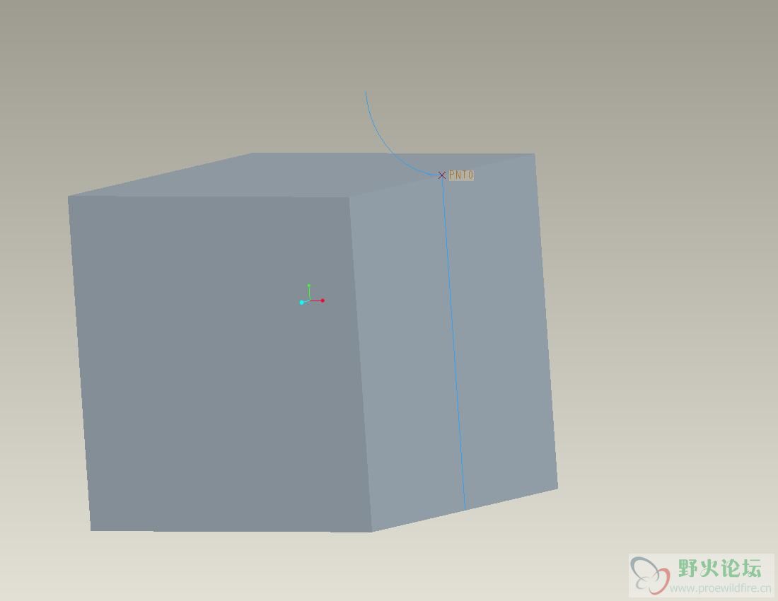

如图,扫描混合时要在上部顶点画一个矩形,却只行,只能有两个剖面,请大家指教,谢谢!

就是我想要做三个剖面的混合扫描,最后一个剖面是在曲线的顶点
发表于 2011-1-25 19:55 | 显示全部楼层
那你把中间插个断点

不知道你的问题  解决了吗   我总结了 扫描混合的 控制线 必须有多个断点时才能 有多个截面  否则是不行的  比如说样条曲线 就只能有两端断点刨面 要想增加截面 就必须在线上 放置点
