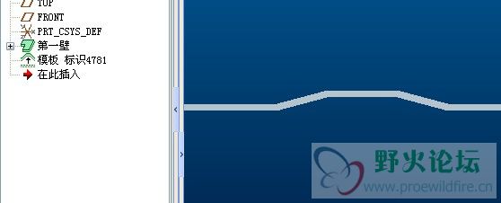

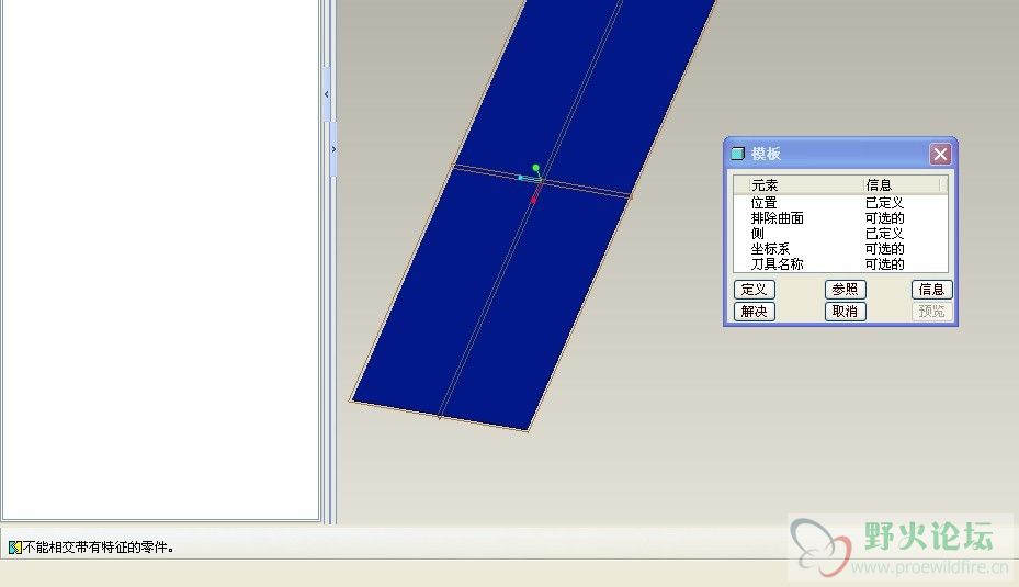

在钣金冲孔时,总是显示失败:不能想交带有特征的零件,我刚开始以为是模具没有倒角,但全角后仍然失败,各位大侠请看看是怎么回事啊。
》》》: a.prt.rar (40.2 KB, 下载次数: 18) mod.prt.rar (44.89 KB, 下载次数: 34)

还有一种可能是你倒角弄的,在冲压时碰到有凸起或凹下去的地方,如果要倒角的话,倒角半径必须是0或者大于钣金厚度,你是不是犯了这样的错误。顺便给咱加个威望!!!
发表于 2011-9-9 15:26 | 显示全部楼层
应该 是倒角的问题,当用模压出来的为外R时,模上的R必须大于料厚

上面的法子i应该可以用!但是不倒角的零件怎么办啊!
发表于 2013-3-4 21:32 | 显示全部楼层
上面的说的倒角是0,我不倒角也是这种情况谁能指点一下啊
我的凸模上面没有倒角也是不能相交带有特征的零件这是上面问题啊!
发表于 2013-7-18 18:50 | 显示全部楼层
我也遇到这样的问题了,但是将倒角修改以后 还是提示不能相交有特征的零件啊。。。。
