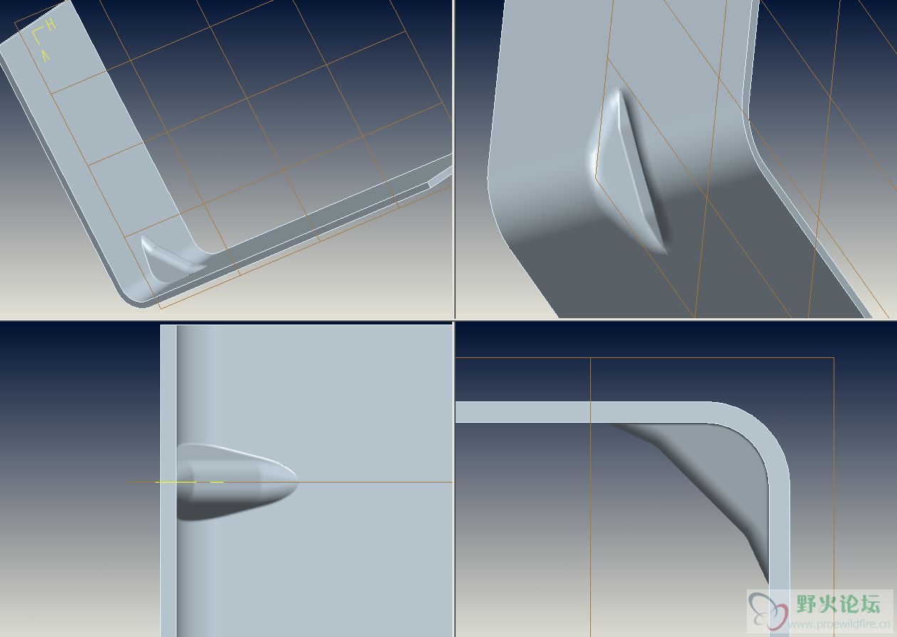

如图,下有附件,希望能帮到需要的朋友。
注意:适合wf4.0以下(包括4.0),wf5.0有更好的做法。
模具注意圆角顺序和方法及采用凸模及冲孔创建。
附件不收费。

WF4.0 版本,下载模型后,拖拉“在此插入”箭头到最底下即可产生模型。
*因论坛附件容量限制。
