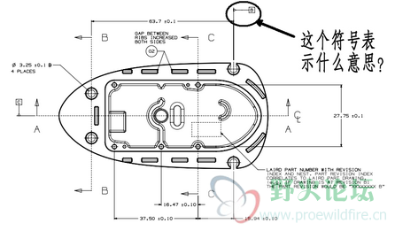

发表于 2011-1-24 12:05 | 显示全部楼层 |阅读模式
请问图纸中的这个符号表示什么意思?

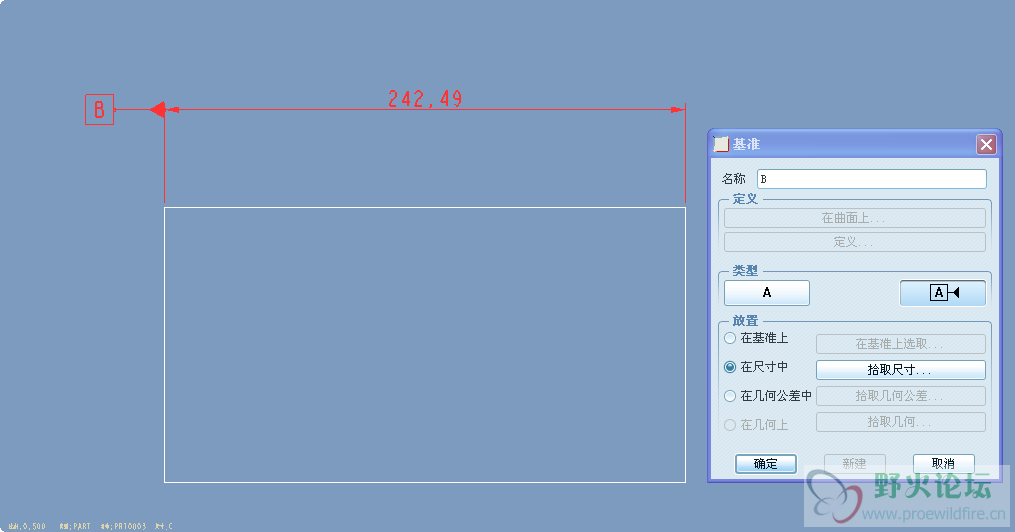

发表于 2011-1-24 13:33 | 显示全部楼层
这个是放置在尺寸中的模型基准平面
方法见图

 楼主| 发表于 2011-1-24 20:06 | 显示全部楼层
谢谢3楼的朋友,理解了。
