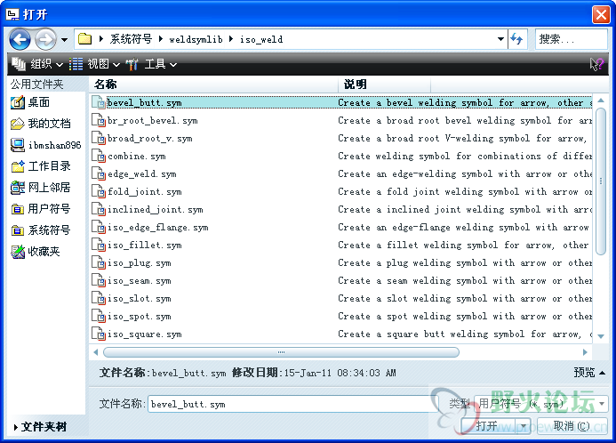

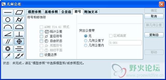

发表于 2011-1-24 11:22 | 显示全部楼层
个性化的符号才需要二次开发。
常用符号系统都有的。

 楼主| 发表于 2011-1-24 14:20 | 显示全部楼层
常用的焊接符号都有吗
71
 楼主| 发表于 2011-1-24 14:21 | 显示全部楼层
回复 2# KerrZhang 的帖子
常用的焊接符号,在哪里插入,系统带的好像不够用

貌似proe有符号库的 应该有你需要的
