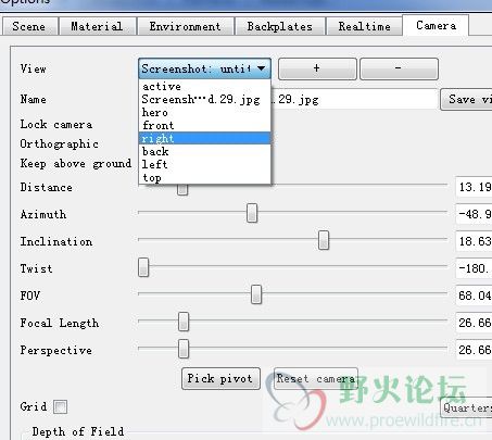

keyshot里面怎么渲染六视图
在camera里面设置的时候发现少了一个bottom的视图
请问有没有谁知道怎么回事,谢谢!!!!
急求解答。。。

bottom是底视图
在KS里,默认物体是放在地面上的,你不能从地底往上看
如果一定要看物体的底部,可以把物体转180度过来

shift+alt+ctrl+中键
