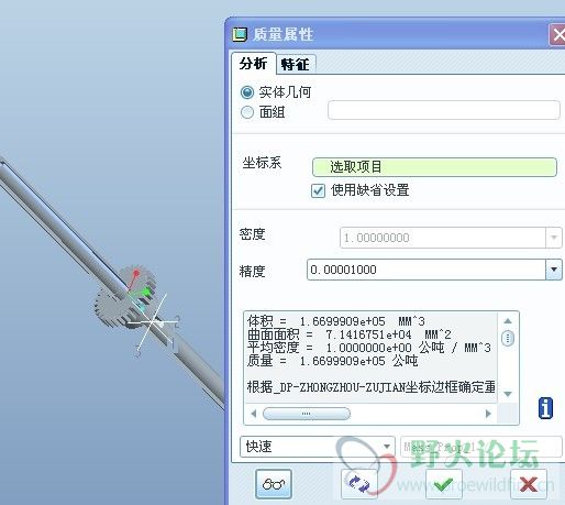

首先是遇到仿真失败。提示有质量为零的主体;
然后我打开信息-机构-细节。一个个看下了,是有那么4.5是质量属性0000的;
我加亮了这组件,然后单独打开,测量里质量属性,有个默认的密度为1的值,体积,质量啊,什么都有。。。
这怎么搞啊。我画下来整部机器都没注意过着质量的问题,好像都是MMNS选进来,然后直接开始画,几十个部件,就那4.5个为零,其他都有,何解啊?怎么操作,求高手们指导。
传不上图,不知道为啥
 楼主| 发表于 2011-1-23 15:50 | 显示全部楼层
有图,补上两张,截图

发表于 2011-1-24 11:43 | 显示全部楼层
那就在质量属性里相应的元件上添加上密度试试!

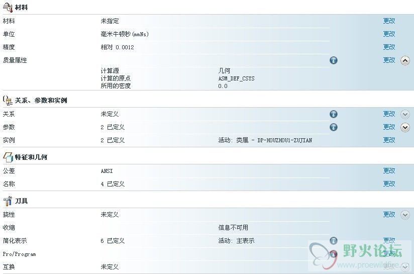

 楼主| 发表于 2011-1-27 11:37 | 显示全部楼层
这里提示这个组件所用密度为0.0,点开问号质量又有,我点修改后,怎么修改?好像需要选坐标,我选不中,输入不了密度,怎么回事
发表于 2011-1-27 21:15 | 显示全部楼层
组件的话你打开元件设置密度试试
 楼主| 发表于 2011-2-10 11:32 | 显示全部楼层
过完年回来照顾下自己的主题,我自己发现问题了,单个零件默认密度是1,到子装配体密度是0,原因是装配体的第一个零件插入的时候不能选择自动选择连接或直接选打钩,应该要选择缺省或固定才行,希望以后的菜鸟们别犯这样的错误,会让整部机器动不起来的,哈哈~
