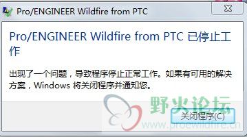

PROE安装出现问题, 问题 如下图

      这是欠缺安装经验者常常遇到的问题,请参阅这个主题帖内的各个回帖内容:
     【……PTC 已停止工作】,
      http://www.proewildfire.cn/thread-61905-1-1.html
      倘若上帖内的建议方法无效,可能就需要重新装操作系统!

我朋友装proe的时候也出现过这种情况呢,其实也就以下这几种可能:proe的存放路径含有中文字符、计算机名带有中文、用户名带有中文、还有一个就是你的电脑系统的位数跟你所安装的proe的位数不同(比如说,你的电脑是64位的,而你所装的是32位的,这样的话也是装不了的)
