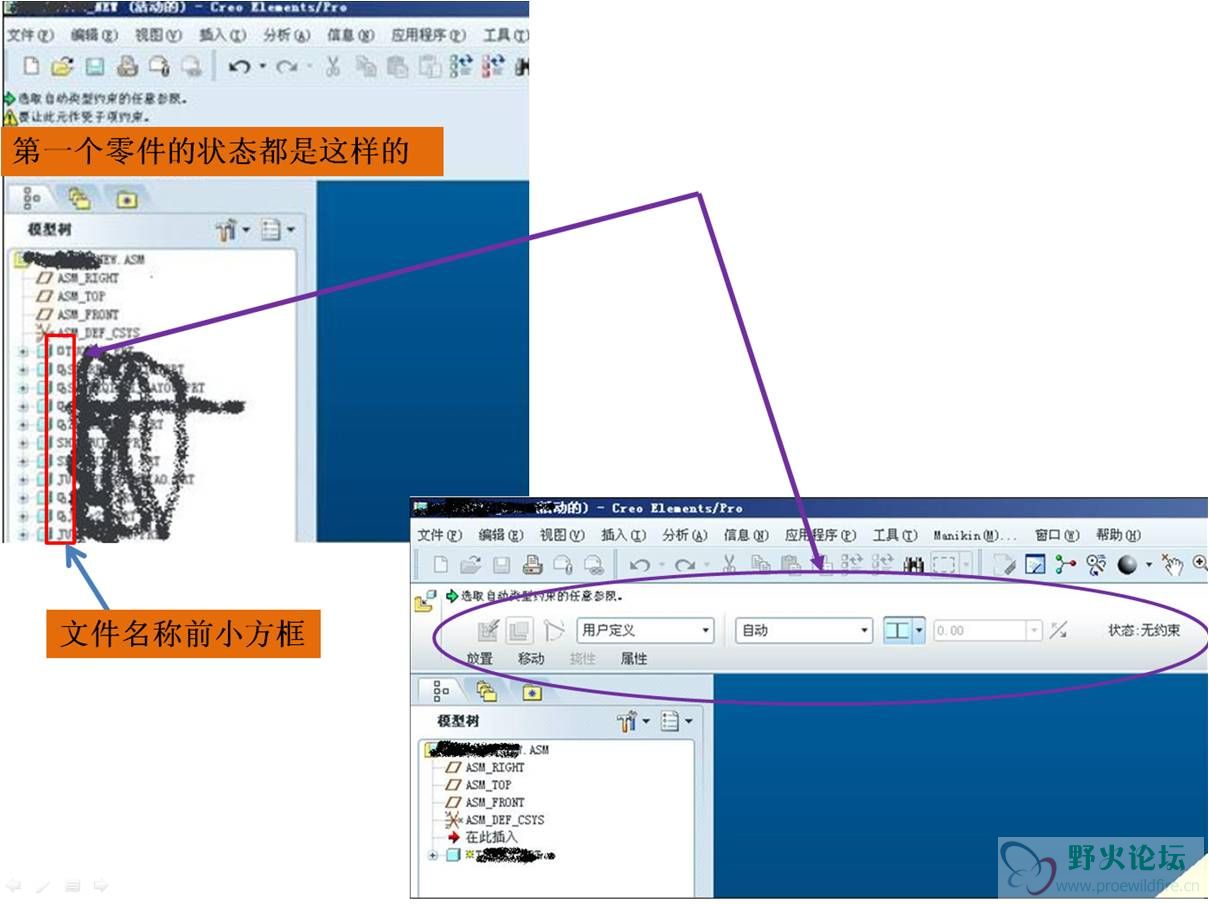

新进一公司,发现很多三维,组件的第一个零件,放进去,是没有约束的(如图)
后面的零件,有的是default,很多是参考第一个零件约束进去的
所以很多名称前面都有 小方框。。。。
1.有小方框存在(可能有机种形态的小方框),是否代表,三维有一定的问题?怎么定义这个问题呢?
2.组件里有的零件,绘图面和参考面,有不少是乱选的,这种三维,是否科学。除了改图会纠结,还有可能哪方面会有问题呢?
3.构建三维组件模型,是否大部分零件,新建以后,都以default(缺省)约束组进去,然后再画(可以互相参考,但会图面,不要选外部,参考,适当考虑用外部),会比较好呢?我个人这样操作,觉得改图什么的,比较方便。
感谢!

不完全约束

小方框是代表用连接装配或者约束不完整
乱选了就是你说以后改图麻烦,父子关系繁杂
装配很多方法了,一般都是完全约束吧,也有用坐标系装配的,最好就是top-down方法

1.个人对top-down 理解不是很深刻,实际中是否就是从ID-->ME,ME参考ID的坐标系,然后可以多人分工设计,有共同坐标系。可是针对许多内构件(并没有ID供参考),是否应该是先新建文件,default(缺省)组进去,再画图呢?
2.不知道对工业类产品(类似点的复杂配电柜,一个机柜,标准件),其他都是内部结构件,通俗说,好像没什么“TOP”的感觉,直接down了(或者说,不知道如何对此类应用 top down,公司proe这方面起步较晚)。此类产品,都是内部的东西,组件建模中的,零件装配关系,如何选择呢?

把第一个零件的装配方式由“自动”改为“缺省”

TOP-DOWN是很好的解决办法,楼主好好学习下吧,,相信学习的时间对比你以后改图什么的所消耗的时间绝对划算。
