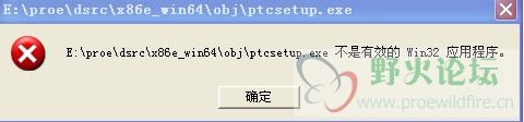

下了好几天,终于把proe5.0下下来了,可是无法安装!我尝试了把它解压安装、用虚拟光驱安装,出现的情况都是一样的。首先我点了setup.exe一点反应都没有,然后把路径中所有的中文都改英文还是不行,最后直接复制到E:\根目录下还是无法安装,用虚拟光驱也是样的,点了一点反应都没有!然后我按照网上说的dsrc\i486_nt\obj路径找ptcsetup.exe,可是在i486_nt中没有找到任何文件夹,没有obj,可是我在E:\proe\dsrc\x86e_win64\obj中找到了ptcsetup.exe,可是双击以后去提示不是有效的Win32应用程序!在网上搜了很久,可是还是没找到解决的方法,我无奈了,各位版主,能不能帮帮我呀,谢谢啦

你用的是win xp 32位系统,怎么下载64位的proe呢?

      楼主现在采用的“PTC.PRO.ENGINEER.WILDFIRE.V5.M060.WIN64-MAGNiTUDE.iso”是64位的Pro/E源文件,必需安装在64位的操作系统!
      楼主应该去下载PTC.PRO.ENGINEER.WILDFIRE.V5.M060.WIN32-MAGNiTUDE.iso ”,才能实施在32位操作系统条件下的安装!

      32位和64位系统是对应于电脑的操作系統而言的,現在的系統分32位和64位。
      软件也有這个位数之分,64位的软件只能安裝在64位的操作系統上,32位的软件可以安裝在32位的系統上,也可以安裝在64位的系統上。
      软件位数存在向下兼容的特点。不過CPU处理器也有64位和32位之分,那是处理器本身的因素,不會對软件有影響,有也只是表现在处理速度上。
      简言之,就是32位系统不能装64位软件,64位系统可以装32位软件。
      软件自身的位数对Pro/E本身的功能是不会有区别的。
      只是32位的操作系统的内存量最大只能到3.25G,单个程序不能超过2G。
      而在64位的操作系统中,可以大幅提高扩展内存的使用率。
      因此,楼主目前惟有采取下列的对策对策之一:
1,换用一个32位的Pro/E软件;
2,换装一个64位的操作系统。
