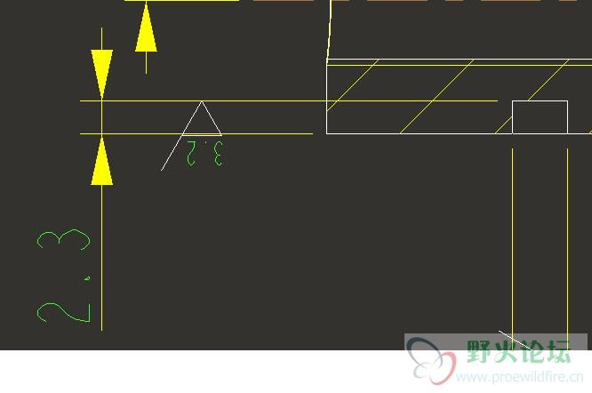

粗糙度上面的文字旋转不了,如何解决呢?

格式 /符号库/重定义  检索到你要的符号 然后属性 把允许文本反向选上 然后确认 再写入
不写入的话直接插入\绘图符号\调色板\把改完后放置到工程图上的符号 放置到调色板上
下次调用就方便了。
