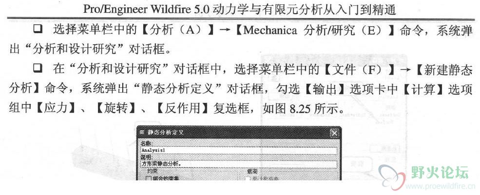

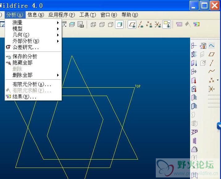

本人是才学习有限元分析的,按教材上所说的做,可是发现我的软件没有此选项。不知道是我的软件模块不全,还是安装不对。
如图:  教材所示
我机器软件所示
请各位高手指点一下

      “mech”是选装的功能块,在Pro/E的安装进程中,要在对话框内点击“安装此功能”,才能获得安装。
       安装之后,还要为这个功能块进行解密操作——有两个相关的专用解密补丁
       另,请参阅学习此帖的 3# 回帖:

另外进入这个模块的时候不要选 有限元模式

我也是这种情况,但我都已经按照安装教程破解了,还是没有“Mechanica 分析/研究”这个选项?
