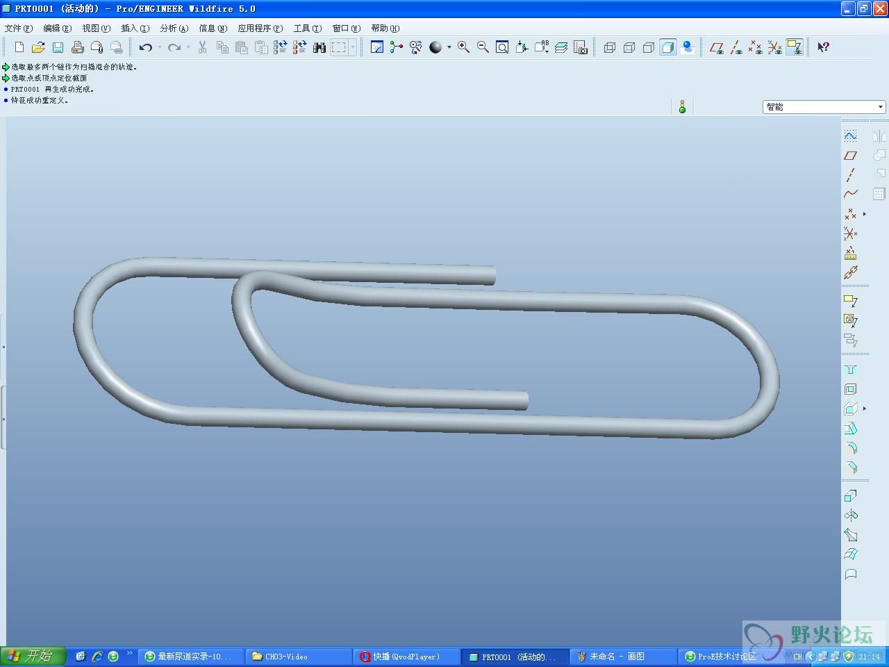

我在绘制如下曲别针零件时,分别用扫描混合与可变剖面扫描方法均可建模成功。
由于是等截面零件,我就试图用扫描方法建模,可是轨迹总是无法成功选取;
总是提示“指定的轨迹无效,请重选”
请高手详解扫描轨迹线和扫描混合轨迹线的详细区别?

楼主这个截面是不变的,扫描就可以啦啊,至于区别,混合扫描至少需要2个截面,且区段数要一致。

扫描轨迹选项里 选择  选取轨迹 在链菜单里 的 链选项 里 选择 选取全部
