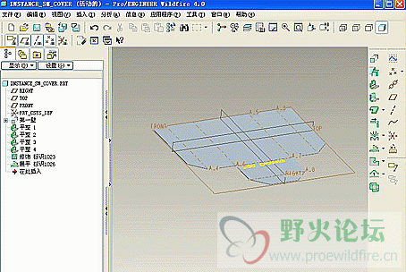

发表于 2011-1-20 16:43 | 显示全部楼层 |阅读模式
我已在这钣金件上做了几次,看着过程都没有出错,但最后都不能将模板压在钣金件上,老是提示是基础面错误,有那位老师能教我一下?最好能指出我的错误在那里,谢谢。

 楼主| 发表于 2011-1-20 16:45 | 显示全部楼层
上述的钣金件补发!
上图缺了需要压形的钣金件,现在补发上来。

发表于 2011-1-20 16:50 | 显示全部楼层
主要是模板上的倒角半径的问题,与五金件的厚度有关
倒角的直径要比板厚要大才行
之前我也试过好多次了,要么不要倒角,要么就倒的大于板厚

 楼主| 发表于 2011-1-21 09:09 | 显示全部楼层
已经使用了了大于板厚的圆角!
我已检查过了,靠近顶部的圆角为R4,底部的圆角为R5,板厚为2.5。但是还是不能在板上压模型。

发表于 2011-1-21 13:33 | 显示全部楼层
回复 4# xuzulg 的帖子
最好有PRT,光有图片不好判断。
