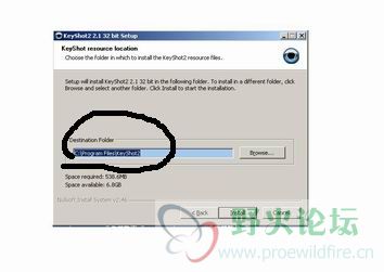

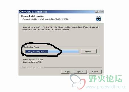

刚在http://www.proewildfire.cn/thread-52032-1-1.html下了keyshot_w32_2.1.25,装完后打开时发现材质库是空的。看了回帖发现很多人都有这个问题。
研究了一上午终于解决了,贴上来分享一下。解决了是解决了,可是不知道是什么原因,以前1.9版本没有这个问题,至于为什么还得请高手来解答。
解决办法:就是在安装时出现的两个安装目录应该在同一目录里,千万不要安装在默认的我的文档里,那样再打开时材质库就不是空的了。
[ 本帖最后由 1122yuwei 于 2011-1-20 14:30 编辑 ]

材质库空的原因有两个:
1、安装包不完整。完整安装包应为full installs中的文件,有几百M,而不是Update installs
2、安装目录中出现中文。只要保证目录中没有中文就可以了,也可以按楼主的方法来解决
再补充一下
破解补丁说明:
1、下载并安装keyshot,安装目录注意不能有中文
2、解压补丁包,解压前把杀软关了,复制keyshot.exe到安装目录\bin,覆盖原文件,注意做好备份
3、运行keygen.exe获取你的lic文件,保存到安装目录\bin中
4、运行keyshot,点击install license,选择你从第3步中获取的lic文件
5、完成
注意:
1、下载完整版本full install
2、安装路径不能有中文,安装过程中有两个地方
3、破解时要把杀毒软件和安全辅助软件暂时关闭

感谢凡笔老师的详细解答,可能是我安装时目录有中文的原因的造成的。哎,都不支持中文。。。有很多问题还得自己想办法解决。。。。
