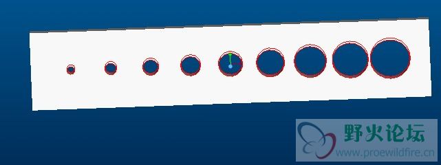

用什么阵列可以实现物体自身尺寸的变化?
   例如:我要整列孔径为10的圆孔,有什么办法可以让这5个圆孔的直径以公差为5的形式递增?阵列以后他们的孔径分别为10 15 20 25 30 35 ........
先谢谢大家了~~

发表于 2011-1-20 07:55 | 显示全部楼层
参考里面的轴阵列
阵列详细教程(方向、轴、尺寸、填充、表、参照、曲线、关系8种阵列)
http://www.proewildfire.cn/thread-15468-1-1.html

发表于 2011-1-20 13:09 | 显示全部楼层
不用关系的,按住ctrl点选直径尺寸和方向尺寸。

 楼主| 发表于 2011-1-20 21:39 | 显示全部楼层
3楼兄弟方法不错~~,谢谢!
