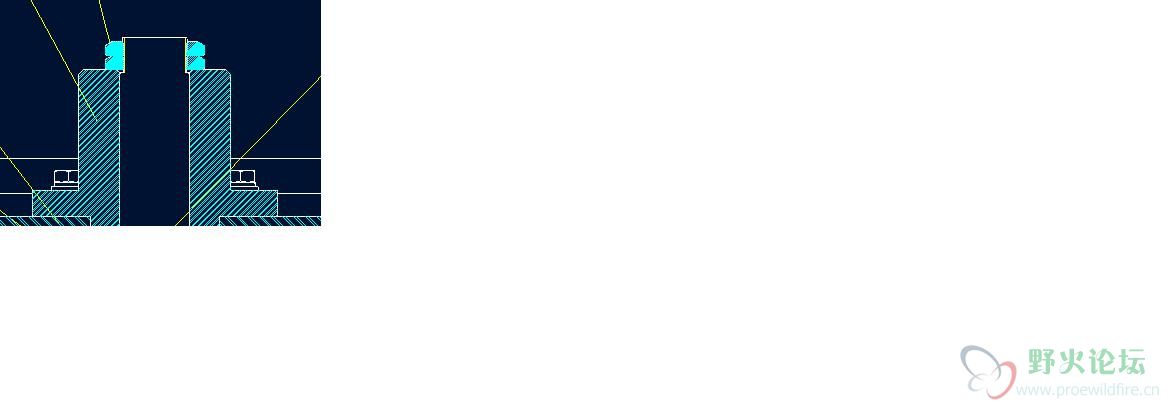

有命令可以设置默认线条是单线条码?

是因为你设置了材质为steel,系统自动调用了steel材质的剖面线

但是GB钢材剖面线是单线条,塑料才是双线条啊

本来默认就是单线条,是你改了剖面线吧
双击剖面线,检索 iron 那个剖面线就是单线条了
