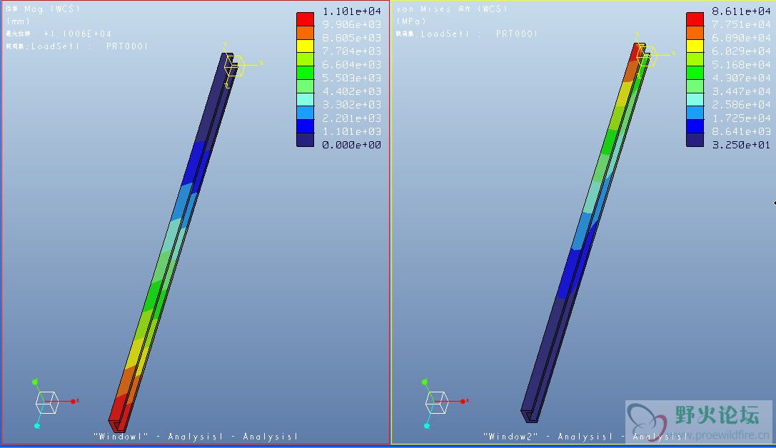

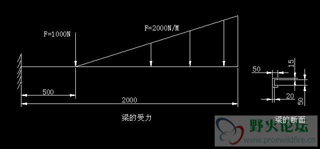

我按葛正浩机械结构的有限元分析课本上学习上做了一静态分析,如附图左边是总位移右边是应力,不知数据怎么这么大,到底是什么单位。

发表于 2011-1-19 12:24 | 显示全部楼层
你这个已经发生大变形了(非线性静力分析),已不能用线性静力分析

 楼主| 发表于 2011-1-19 14:29 | 显示全部楼层
谢谢你,可能是这样,那我再优化分析一下。

 楼主| 发表于 2011-1-19 15:30 | 显示全部楼层
可能是课本上错了,不是2000N/M,我仔细看了书上的图也是10的4次方

发表于 2011-1-27 19:02 | 显示全部楼层
单位制只要统一了,而且零件的变形趋势应力分布都一样,就没有必要追求书本上一样的效果。
只要自己尽心尽力就算啦。
