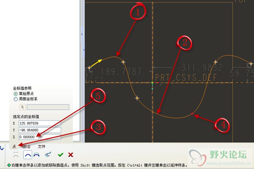

[原创] 神奇的一步扫描-附prt下载

这是怎么做的呢?

强。可惜我的是3.0,要不然真要学。
应该是关系吧。
还是用N条线连在一起?

这个功能好象只有在扫描轨迹草绘中才存在,下面我们简单说明一下方法。
第一步:随意画一条样条曲线。
第二步:双击样条曲线进入编辑状态。
第三步:打开点编辑对话框。
第四步:选择曲线中的一个点。
第五步:在Z轴中输入相应的参数。
可以逐一编辑其它各点,编辑完以后就可以看见草绘已经从平面变成三维的了。
