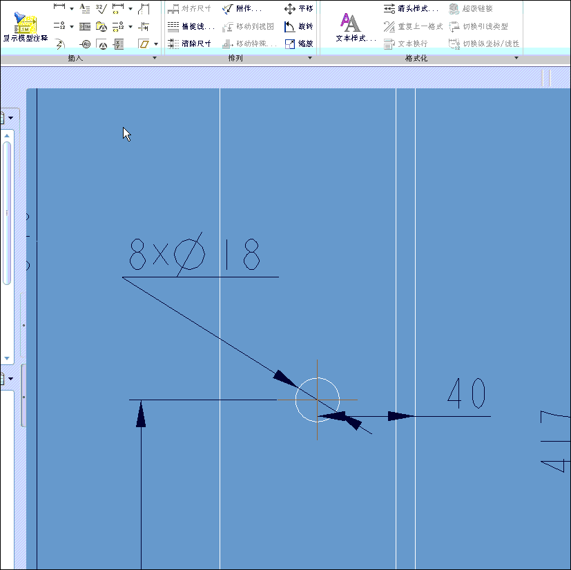

如何将那个延长线向左
谢谢 proe5.0

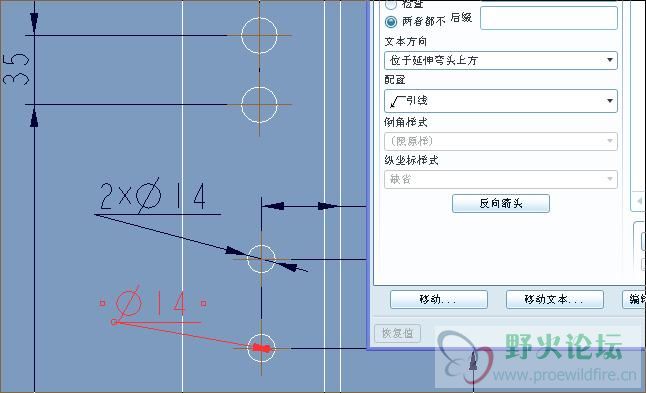

 楼主| 发表于 2011-1-19 10:40 | 显示全部楼层
中间在左边点击变成图1的样子
然后我在双击尺寸在文本方向里选择位于延伸箭头上方 还是之前的样子

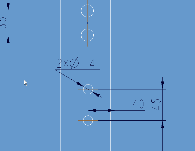

发表于 2011-1-19 10:50 | 显示全部楼层
位置在左侧但延长线向右的标注,
是这样来的:
它的第一位置在右侧,
但被拖放到了左侧。
你一定需要延长线向左的标注,
把向右的删了,
重新标注,第一位置放置在左侧。
这个你已经会了。
更多问题,欢迎继续提问。
 楼主| 发表于 2011-1-19 12:39 | 显示全部楼层
可能是我没描述清楚
我做了操作的小动画 谢谢指点

发表于 2011-1-19 22:02 | 显示全部楼层
3楼红色的14尺寸右边那个小方框,鼠标放在上面会变成左右箭头,拖到左边即可
 楼主| 发表于 2011-1-20 09:13 | 显示全部楼层
拖了没动 比较郁闷

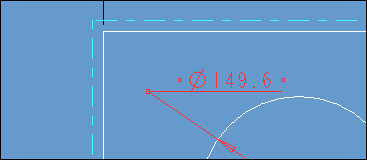

116
151
发表于 2011-1-20 13:29 | 显示全部楼层
点的位置不对,是可以的,我们已试过
 楼主| 发表于 2011-1-20 14:18 | 显示全部楼层
原帖由 dhtcel 于 2011-1-20 13:29 发表
点的位置不对,是可以的,我们已试过
  谢谢楼上各位
终于知道点哪里了 点那个旁边的小点拖动就可以了
