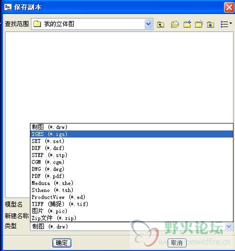

发表于 2008-5-23 17:21 | 显示全部楼层
文件-保存副本(另存为)
在下面文件格式里选择IGS。
