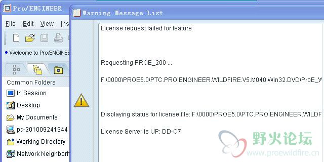

大家好,我安装PTC.PRO.ENGINEER.WILDFIRE.V5.M040.Win32.DVD完成后,第一次可以运行,关闭电脑后重新运行就出问题了,在野火论谈里找资料,问题有点类似http://www.proewildfire.cn/thread-199-1-1.html这个,但是我重做许可证做不了了,提示找不到00-00-00-00-00-00这个文件,还有我的主机ID:00-E0-4C-AF-DD-C4这里的00-E0中的00不知道是字母还是数字

      00-E0-4C-AF-DD-C4这里的00-E0中的00——是数字“零零”!
      关于“提示找不到00-00-00-00-00-00这个文件”,这个“00-00……”本身并不是文件,而是在原始的注册许可证文件中(“野火”先生在本论坛专题帖  http://www.proewildfire.cn/thread-32545-1-1.html  中提供的是“注册补丁包 By ZWT”)。
      用电脑操作系统的“记事本”打开它,把你的本机MAC_ID码00-E0-4C-AF-DD-C4输入其中,“全部替换”掉00-00-00-00-00-00,然后“另存为”此替换后的注册许可证文件,就成为您电脑自己的专用注册许可证文件ptc_licfile.dat。
